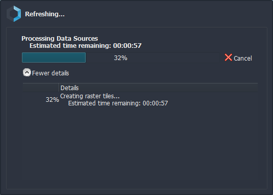

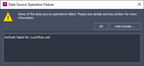

Hallo,
Ik gebruik een xml-file om een luchtfoto van pdok in te laden in infraworks. Tot op heden lukte dat, maar sinds kort krijg ik een foutmelding.
Er lijkt wel eea gedownload te worden, maar daarna volgt de foutmelding. Zie bijlagen voor (een deel van) het logboek en de xml die ik gebruik..
Heeft iemand enig idee wat er aan de hand kan zijn?

Ter verduidelijking een stukje uit het logboek:
Waarschuwing: Spoiler!
2023-03-20T12:24:23Z [29704]:
\IWDRprod\Git_Source\Desktop\Source\alx\Raster\GDALRasterData.cpp(67): error: GDAL: GDALWMS: Unable to download block 32, 56.
URL: service.pdok.nl/hwh/luchtfotorgb/wms/v1_...0000,428484.00000000
HTTP status code: 0, error: schannel: next InitializeSecurityContext failed: Unknown error (0x80092012) - De intrekkingsfunctie kan het intrekken van het certificaat niet controleren..
\Projecten\A27HHZ\Luchtfoto.xml, band 1: IReadBlock failed at X offset 32, Y offset 56
\IWDRprod\Git_Source\Desktop\Source\alx\Raster\GDALRasterData.cpp(67): error: GDAL: GetBlockRef failed at X block offset 32, Y block offset 56
\IWDRprod\Git_Source\Desktop\Source\alx\Raster\GDALRasterData.cpp(67): error: GDAL: GDALWMS: Unable to download block 32, 56.URL: service.pdok.nl/hwh/luchtfotorgb/wms/v1_...0000,428484.00000000
\Projecten\A27HHZ\Luchtfoto.xml, band 1: IReadBlock failed at X offset 32, Y offset 562023-03-20T12:24:23Z [29704]:

Ik ben er al uit. De GlobalProtect VPN-app was de boosdoener. Deze uitgeschakeld en nu werkt het wel weer.
