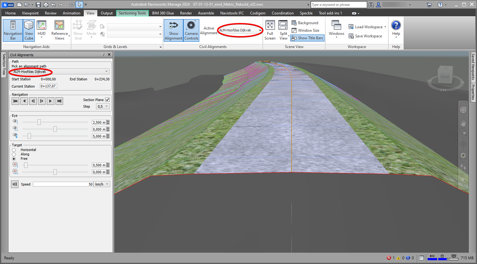

Iemand wel eens de nieuwe functionaliteit in Navisworks 2024 geprobeerd om een alignment path in een Corridor te gebruiken?
Zie bijgevoegd plaatje.
Mijn ervaring: met de Dutch standard (of installatie: Netherlands Country Kit) krijg ik het tot nu toe niet voor elkaar.
Maar als ik de Civil 3D Metric installatie gebruik en mijn model met de OOTB Metric standard herbouw krijg ik het wel voor elkaar.
Waar zou dit aan kunnen liggen?
Als iemand een andere workaround of oplossing heeft hoor ik het graag.
